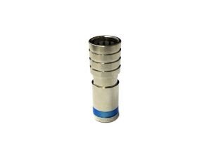

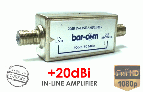

Abiciğim günümüzde bu sorun değil ayarlarınız (ikinci için diyorum)biraz düşük şehrinizi bilmediğim için kış yoğun geçiyorsa girin arama motoruna
NEXT RG6 Sıkmalı F Konnektör Yaylı el ile sıkmalı 8 adet
2 adet de hat güçlendirici al yaz kış rahat et,
veya
Saygı ve Sevgiyle
Not: merkezi anten kullandığım için bu ürünleri kullanıyorum mecburen tavsiye tarafımdan test edildiği içindir.

Eskişehir'de yaşıyorum ne yapmamı önerirsin sence güçlendiricimi almalıyım. Nasıl çanağa yakınmı ? nereye bağlanıyor ?
DOST_6080
4 Şub 2015
4,940
15,597
60
TüRKİYE CUMHURİYETİ
Abim ben aldım kullanıyorumda merkezi sistem gelen sinyal %60 hat güçlendirici ile ortalama 80 lerde 4 senedir kullanıyorum.Batı karadenizdeyim yağmurda karda bol kardeşim.Tv den başka lüksüm sigara
