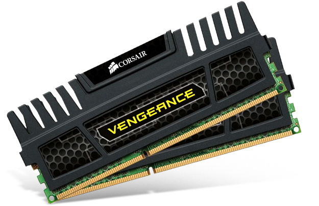

RAM (Random Access Memory - Rasgele Erişilebilir Hafıza)
RAM, bilgisayarınızda çalışan program verilerinin, hızlı erişebilirliğini arttırmak için bilgisayar sisteminin hafızasında tutulması işine yarar. Bilgisayar sistemleri cihazlarında hafıza kelimesi çeşitli anlamlar taşıyabilir. Sabit diskte bir hafızadır, RAM da bir hafızadır. Sabit diskte veriler bilgisayar sistemini kapattığınızda da kalır. RAM hafıza ise elektrik kesildiğinde sıfırlanır ve veriler kayıt altında tutulmaz.
RAM, sabit diske göre tartışılmaz şekilde hızlıdır. Bu yüzden hızlı bir bilgisayar sistemi, RAM hızının ve kapasitesinin büyüklüğü ile direk ilintilidir. RAM kapasitesi yüksek bir makinede açtığınız 10 farklı program arasında geçiş yapmanız RAM kapasitesi düşük olana göre daha hızlı olacaktır. Çünkü yüksek RAM da program ile ilgili tutulabilecek veriler için daha fazla yer olacaktır. RAM da yer kalmadığında bu bilgiler makinenizin sabit diski üzerinden yürütülmeye başlanır.
