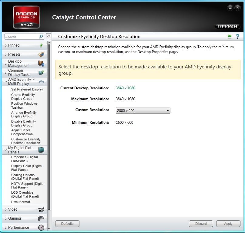

Bir başka elde ise, hem AMD hem de Nvidia Windows’un sunduğundan daha ötede bir servis sunuyor. AMD’nin Eyefinity teknolojisi sayesinde Windows 7 Başlat menüsü butonunu aynı anda her monitörde bulundurabilirsiniz. Eğer bir Eyefinity grubu kurarsanız, kontrol panelinde bu duruma tek bir monitör gözüyle bakılacaktır. Örnek olarak iki adet 1920×1080 çözünürlükte monitörden bir Eyefinity grubu oluşturduğunuzda sanki tek bir 3840×1080 monitör olarak algılanacak.
Nvidia ise görüntüyü uzatma konusunda AMD’nin sunduğu kadar esneklik sağlamıyor; ancak Nvidia’nın kontrol paneli çevresel bir oyun düzeni (surround) kurmanızı daha kolay kılıyor. Tabii ki bunun için üç adet 3D destekleyen ve yenileme hızları en az 120Hz olan monitörlere ihtiyacınız var.

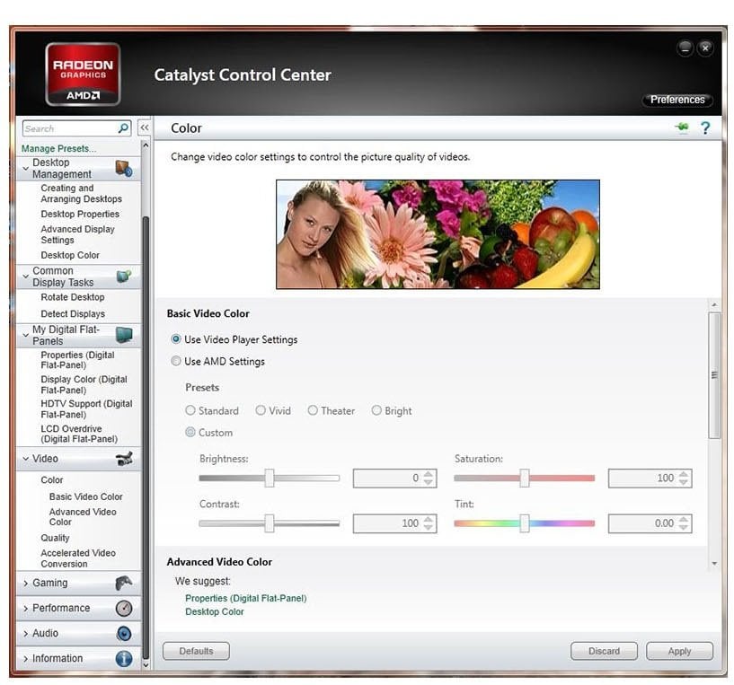

AMD ve Nvidia tarafında video rengi için ince ayar seçenekleri bulunuyor. Nvidia kontrol panelinde video rengi ayarları üç sekmeye ayrılıyor: Renk, Gama ve Gelişmiş.
Eğer ne yaptığınızdan tam olarak emin değilseniz, dikkati elden bırakmayın. Nvidia’nın kontrol paneli fazla rehberlik etmiyor. Küçük küçük değişiklikler yaparak sonucu kontrole din. Özellikle gama ayarına fazladan özen gösterin; zira gama ayarı renk tonajını artırır, bu sebepten ötürü ideal seviyenin bulunması çok önemlidir.
AMD’nin kontrol panelindeki seçenekler ise daha basit; ancak HDTV’lerden esinlenilmiş. Örneğin “vivid”, “theater” gibi önceden hazırlanıp sunulmuş hazır ayarlar görebilirsiniz. Yapacağınız ince ayarı panelde sunulan resmin gözünüze hoş gelen seviyede tutun. Mümkün olduğunda, büyük ölçekli seçeneklerden kaçının.
Video görüntü ayarları ise video kalitesini artırmanıza olanak tanır. Videolardaki görüntü gürültüsü gibi sorunlarla başa çıkmanızı kolaylaştırır. Video kalitesini artırıcı ince ayarlar, iki grafik kartı sağlayıcının da kontrol panellerinde bulunmaktadır.
Nvidia’nın kontrol paneli en basit özellikleri içeriyor. Kenar düzeltmesi, gürültü azaltma ve ters telesine işlemlerini uygulayabiliyorsunuz. Ters telesine ile 24 FPS videoları 30 FPS video haline dönüştürüp, görüntü ve ses senkronizasyonunu sağlayabilirsiniz.
Gördüğünüz üzere Nvidia kontrol panelinde video görüntü ayarlaması için yalnızca birkaç temel seçenek bulunuyor. Eğer video oynatıcınızda donanıma direkt etki eden ayarlar mevcut değilse kontrol panelinden gürültü azaltma seçeneğini aktif edip düz telesin kullanmalısınız yani “Ters telesin kullan” seçeneği işaretli olmamalıdır. Çoğu video için, gürültüyü yüzde 25-30 civarlarına ayarlamanız en uygunu olacaktır.
Genel olarak ele alacak olursak kenar düzeltme iyi düşünülmüş diyebiliriz. Ancak bu özellik, bazı sorunlara yol açabiliyor. Örnek olarak videodaki nesnelerin köşelerinin parlak beyaz köşelere dönüşmesi bu sorunlardan bir tanesidir. Eğer bu ayarı bulanık bir video için kullanmanız gerekiyorsa kenar düzeltme ayarını minimuma çekmenizi tavsiye ederiz.
Video renk ayarlarında olduğu gibi, video görüntü kalitesi ayarlarında da AMD kontrol panelinde daha fazla seçenek bulunuyor. Üstelik hepsi kaydırma özelliği verilmiş bir panel menüsünde toplanmış.
AMD her parametreye varsayılanlar atıyor, ancak bu varsayılan ayarların içerisinde bulunan “de-noise” ve “mosquito noise reduction” seviyelerini kısmanız video kalitesi açısından daha iyi olacaktır; zira gürültü azaltma seviyesi çok yüksek olursa video kalitesinde düşüş yaşanması kaçınılmaz hale gelir. Bir diğer tavsiyemiz ise dinamik kontrastı etkinleştirip etkinleştirmeyeceğinize dikkatli bir şekilde karar vermenizdir. Çünkü dinamik kontrast, video akışında garip bir kontrasta neden olabilir. AMD kontrol panelinde internet tabanlı videoların bu ayarları kullanıp kullanmayacağını da seçebilirsiniz.
AMD grafik kartları, indirilmiş ya da kamera veya akıllı telefon ile çekilmiş video dosyaları üzerinde hızlandırma teknikleri uygulayabiliyorlar. Örneğin AMD Steady Video teknolojisi, video üzerinde kullandığı algoritmalar sayesinde -genellikle küçük cihazlardan yapılan çekimlerde oluşan- titremeyi yok edip videoyu daha sabit bir hale getirebiliyor. Video dönüştürme seçeneğinde dönüşüm için özel kalite ayarları sunulmuyor ve dönüştürme işlemi yalnızca videolarınızı MP4 video formatını destekleyen taşınabilir bir cihaza sürüklediğinizde çalışıyor.
