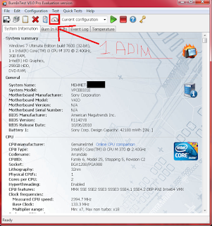

[FONT=&quot]1- Burn In Test: Bilgisayarınızın tam performansını ve ısınma problemini test edin![/FONT]
[FONT=&quot]Burn In Test adlı program sayesinde bilgisayarınızın Grafik Işlemci (GPU), Ram, Ses, Ağ, Hard Disk, İşlemci(CPU) Performanslarını denetleyebilir ve Temperature bölümünden bilgisayarınızın ısınma problemi varsa görebilirsiniz.[/FONT]
[FONT=&quot]Kullanımı: [/FONT]
1- İlk olarak buradan Burn In Test adlı programı indiriniz.
2- Programı kurun ve kurulum tamamlandığında programı açın.
3- Program açıldığında üst orta kısımda "Current configuration" yazan yerin hemen solundaki gösterge ibresi simgeli yere tıklayınız.

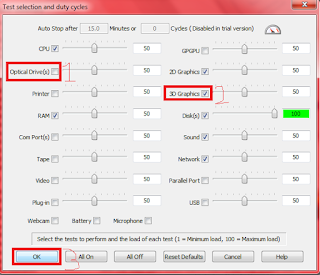

4- Açılan menüde testini yapmak istemediğiniz bölümlerdeki işaret tiklerini kaldırın(Genelde Opticial Dreive işareti kaldırılır ve Webcam ile 3D Graphics yazan bölümlere tik işareti konulur)
5- Testini yapmak istediğimiz bölümlerin işaretlerini koyduktan sonra "Ok" butonuna basın ve "Current confguration" yazan yerin sağ tarafındaki yeşil başlat butonuna basarak testi başlatın.
6- Test yaklaşık 10 dk sürücektir bu süreçte bilgisayarınızı ellemeyin ve açık uygulamalarınızı test yapmadan önce kapatın.
7- Eğer test bittikten sonra ekranda "PASSED" yazarsa test olumlu sonuçlanmış demektir. Ancak "FAILED" yazarsa test olumsuz sonuçlanmış ve bir problem var olduğu anlamına gelir. Problemi anlamak için ise program üzerinde kırmızı renkte olan yazıya bakabilirsiniz.
