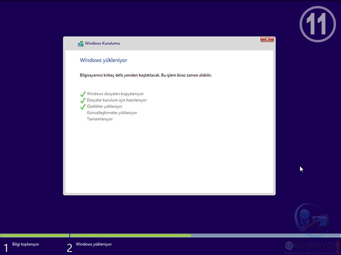

11.ADIM:
  1. Yine bu adımda kurulum devam ediyor. Herhangi bir müdehale etmiyor bekliyorsunuz. Buradaki işlem süresi bilgisayarınızın özelliklerine bağlı olarak 5-60 dk. arasında değişiklik gösterebilir.
